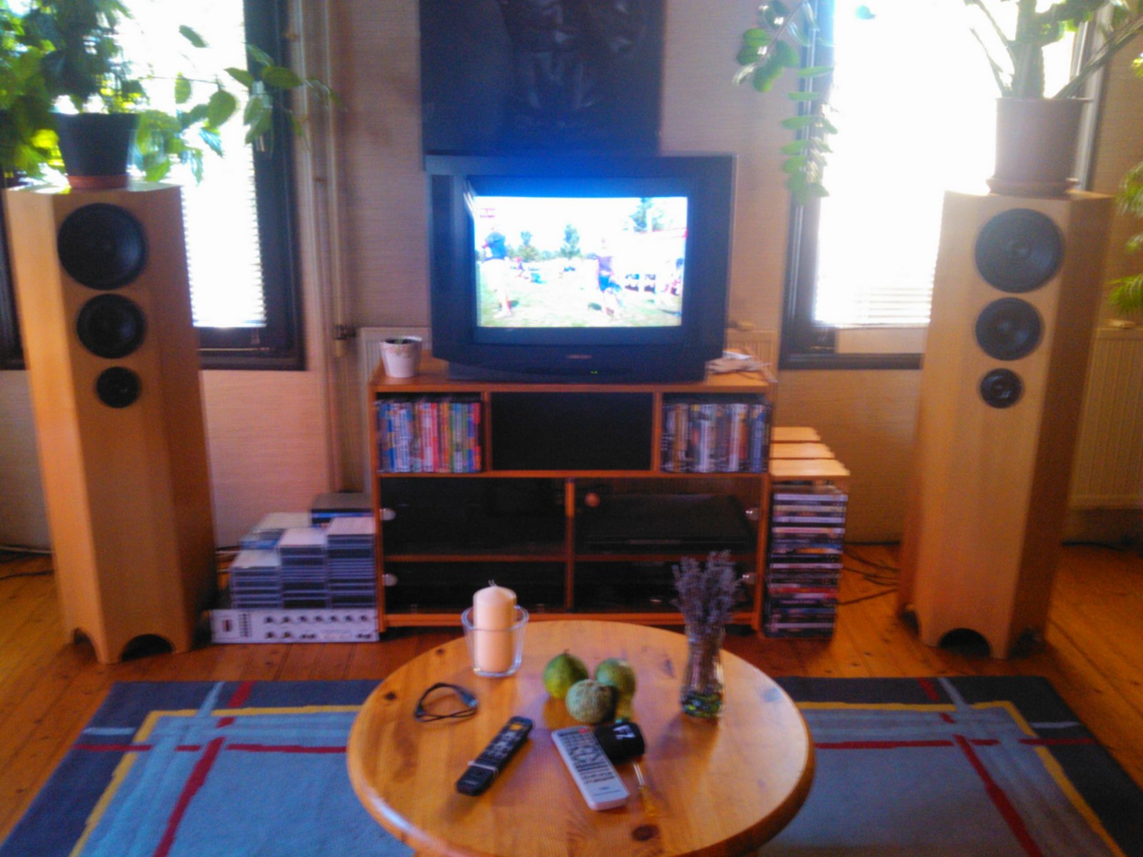

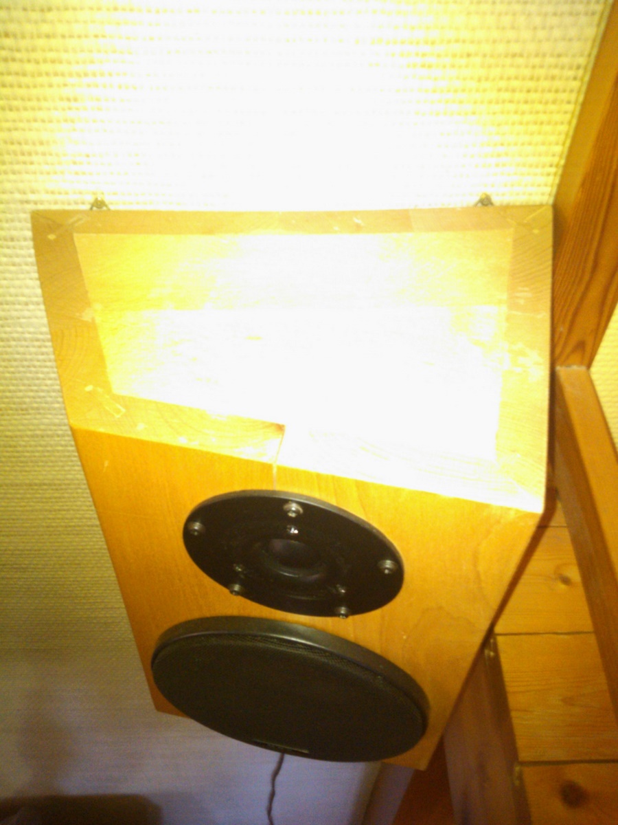

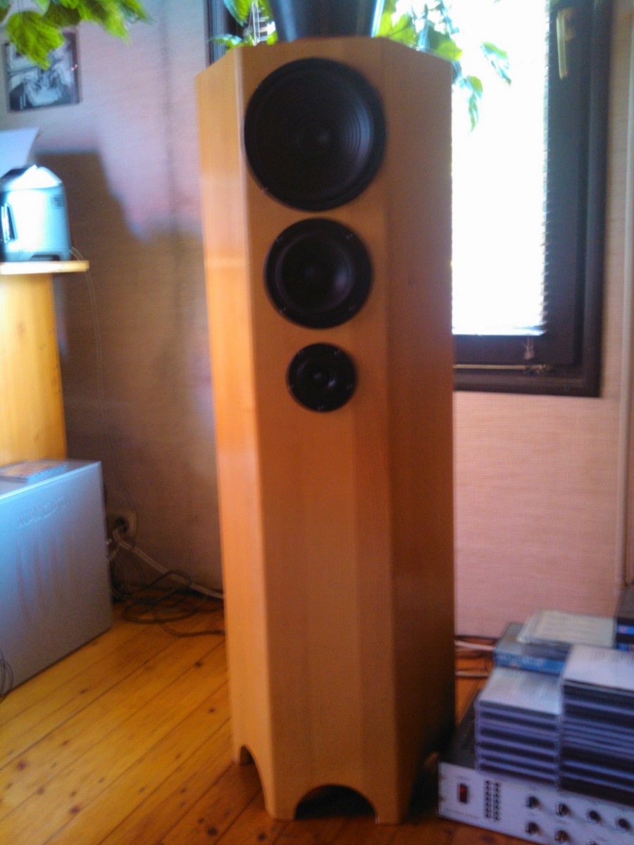

Mint új ember a fórumon, bár régi motoros, én is tegyek valamit a fórumhoz, ezért elöljáróban szólnék a saját hangdobozomról:
A Klinger-könyv 239.oldalán található Peerless-hangdobozt építettem meg egy profi asztalos segítségével. Az anyaga 20mm-es ragasztott, gőzölt bükk. Ettől keményebb és merevebb faanyagot eddig nem használtam építéshez. A 60l-es része és egyáltalán az egész olyan merev, hogy szinte már-már a téglával vetekszik. Ellenben lakkozva egyszerűen gyönyörű, igazi bútordarab és ami a legfontosabb, akusztikailag nagyon patent. Meghajtva a dobozt semmilyen rezonanciát nem érezni a doboz egyetlen pontján sem és a súlya miatt, nagyon stabilan áll a lábán.
Az élet nem is bonyolult, csak azzá teszik!

Majd készítek róla néhány külső képet, mert a belső képek miatt szétszedni nagy dőreség lenne.

Nagyon szép lett, gratula az építéshez. Csak nem 3 utas?

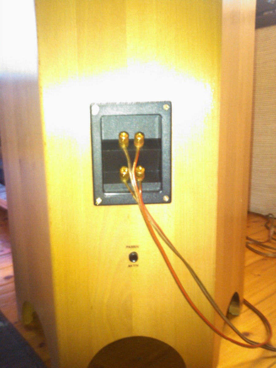

Hali!
Köszönöm az elismerést.
A látható frontrész 3-utas. Egy általam teljesen átalakított TVM CN033128 hangváltó van benne. Az alsó rész pedig egy kapcsolóval választható, hogy aktívszűrős erősítőre rakom, vagy csupán a beépített passzívszűrőt használom. Jelenleg a baloldali front lábánál látható erősítő hajtja a két 12"-os mélyet, aktívszűrős beállításban.
