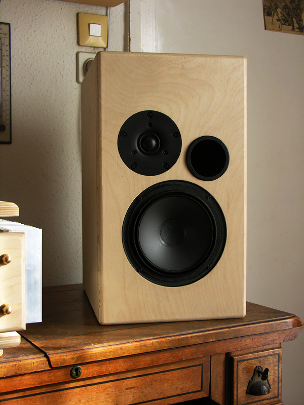

Egy ideje már készülget ez a doboz, de csak most írok róla, mivel eldőlni látszik: nem lesz madáretető belőle. Smile
A hangszórókészlet: 17R626A és DX25TG-05-04
24,8 liter a doboz nyers nettó térfogata, ebből még lejön a merevítés, a reflexcső és a hangszóró térfogat-kiszorítása.
Belső méretek: 213 * 291 * 400 mm, anyaga 18mm-es rétegelt lemez. Csavarozva nincs, csak ragasztva, a ragasztási felületeket durva csiszolópapírral illettem, és a sarkokba rakott lécekkel kicsit megnöveltem.

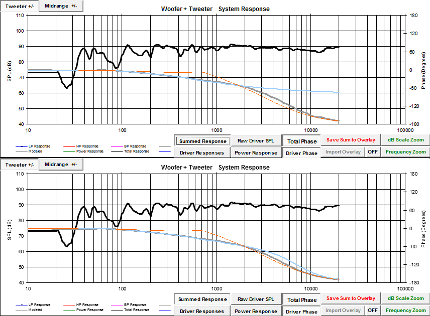

Szimuláltam egy soros váltót is, de az odébb lesz még, előtte ezt kell finomítgatni.

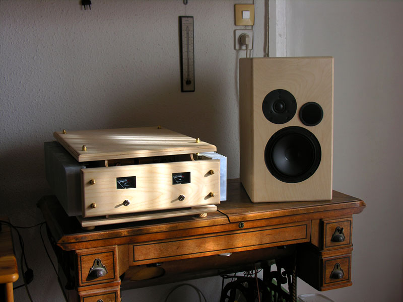

A mellette lévő dobozban most egy Hiraga lakik.

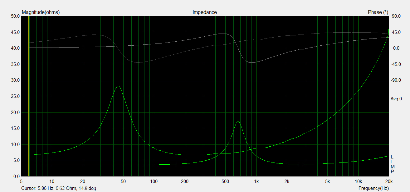

És egy impedancia a komplett dobozról:
Még semmilyen csillapító anyag nincsen benne, a belső méretek szépen látszanak a rezonanciákon.

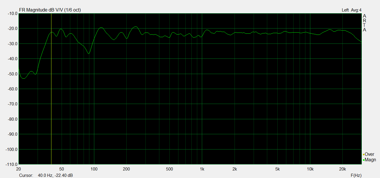

A 626-os dobozban, közeltéri, 1,5 mH-vel és nélküle:
Az utóbbi pár napban pl. zobel nélkül hallgatom, átvitelt mérve incuripincuri a különbség, hallgatva... hát meg nem mondom. Sok a változó mellékkörülmény, nyugalom sem adott sokszor. Az eddig használt kábelt kicseréltem, mert finoman szólva kifogásolható volt. (Vékony is hosszú is, sodrott is, oxidálódott is...) Most két félét próbálgatok, mindkettő 1,5mm^2, két méteres: tömör és sodrott réz. A tömör az első percekben rettenetes volt, de annyira, hogy leellenőriztem, hogy nincs-e elkötés, aztán átvitelt is mértem. De szép lassan kifinomult, most ezt preferálom. Szerzek csillapítóanyagot, aztán váltózok tovább, kisebb soros induktivitással.
Ami a mérésekből lejön: zobellal az impedancia csúcs a váltásnál egészen konszolidálttá válik, a fázis is egyenletesebb, cserébe magasabb frekiken lecsökken az impedancia…

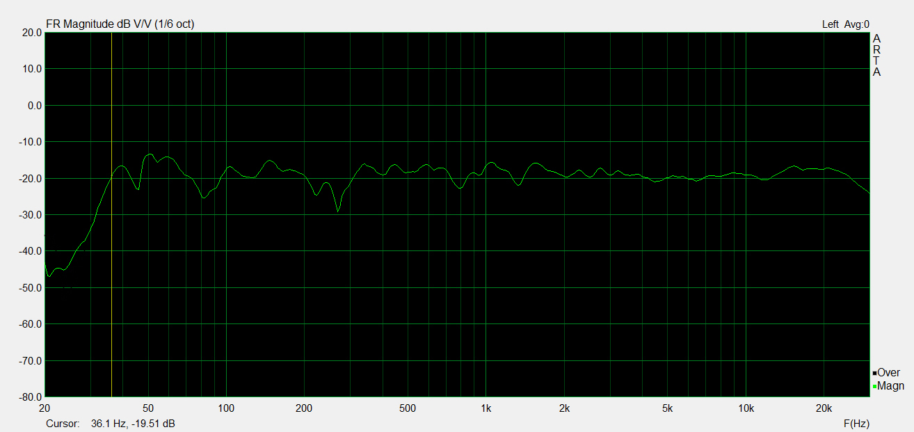

Nos, úgy tűnik, célegyenesben vagyok a váltóval, sokat talán már nem kell faragni.
A mostani felállás:
mélyközép előtt 1,15 mH
magas előtt 5 uF, 0,47 mH, 3 R
„Végleges” helyén:
[attachment=246]

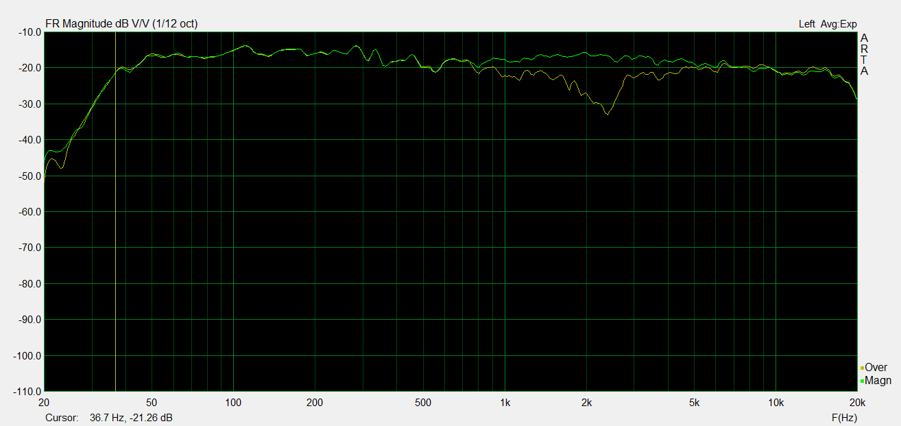

Mérés egy másik elrendezéssel:
[attachment=247]
Ami picit zavar (-ja inkább a szemem, mint a fülem) az az 5 kHz körüli történés, nevezetesen hogy az összegzett átvitel picit kevesebb, mint a magas önmagában. A hangváltót leszimulálva látszik, hogy a két hangszóró fázisa eltávolodik egymástól. Próbáltam a magassal párhuzamos tekercset csökkenteni (ez nem jött be), majd növelni, javult is a probléma, de lassacskán kezdett a frekiátvitel elcsúnyulni.
Ami még eszembe jutott a fázis kapcsán, az a mély hangszóró másodrendű váltása, de az nem tűnik (egykönnyen) összehozhatónak. Viszont ha egy kis értékű (kb. 1 uF) kondit tennék a hangszóróval párhuzamosan, az javítaná a fázisát (illetve csak közelebb vinné a másik hangszóróhoz), a frekiválsz jelentős módosulása nélkül.
[attachment=249]
Viszont kicsit el is rontaná a szűrő karakterisztikáját.
[attachment=248]
Hallgatva viszont sok verzió közül (kb. 10) ez a mostani tűnik a legkellemesebbnek. Bizonyos zenei részletek még jobban észre is vehetők, mint a fülesemmel (HD 555), szóval kellene valami új, jobb valami, amihez viszonyítva lehet finomítani.
