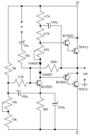

mi a véleményetek erről, A tinába nézte már vki? Előzetesek alapján csak jó lehet, de mit mondanak a szakik? Mindent előre köszönök. A teljesítménye nekem elég és a tápot homály fedi (saccra 36v).

Az erősítő erősítése Au= -390/10 a visszacsatolásból számolhatóan.
10 k a soros ellenállás, 390 k a visszacsatoló ellenállás.
Smile
A rajz szerint tényleg a bemenetre csatol vissza 390k-val?
A BC550C az egyetlen feszültségerősítő, invertáló fokozat, a többi csak Darlington emitterkövető. A BC550C bázisa az egész erősítő invertáló bemenete, oda csatol vissza a 390 k, és oda folyik be a 10 k-n keresztül a bemenetről az áram. A BC emittere lenne a neminvertáló bemenet, de az 470 uF-dal le van hidegítve, tehát erősen virtuális földpont a bázis (is).
A BC nyílthurkú erősítése ~5 k/Re, ahol Re=26 mV/Ie. Ie az emitteráram, azt most nincs kedvem meghatározni, ráadásul a 10 k-s trimmerrel széles tartományban állítható. De ha Ie=26 mA, akkor Re= 1 ohm, Au = 5 000.
Sejtettem én, hogy ez a helyes magyarázat. Smile

A két végdarlington bázisa között 3x0,6 V, vagyis 1,8 V mérhető. Ugyanez a feszültség mérhető a két dióda + 470 ohm trimmer soros kapcsolás két vége között. A két diódán összesen 1,2 V esik, 0,6 V marad a trimmeren. A trimmer középállásában I=0,6 V/235 ohm=2,55 mA folyik. Ugyanez az áram folyik át a két 4,7 kohm-on is, amelyeken U=2,55mAx2x4,7kohm=23,97 V esik. Jól beállított erősítő esetén a kimeneten 0 V egyenfeszültség mérhető, a felső darlington BC550-esének bázisán ennél 1,2 V-tal magasabb.
A tápfeszültség tehát célszerűen +/- 24-25 V lehet.
Az egyik határeset, amikor a teljes 470 ohm kötődik sorba a diódákkal, akkor fele akkora áram folyhat, ilyenkor +/- 12 V lehet a tápfeszültség.
A trimmer másik végállásának közelében csúnyán torzítani fog.
Veszélyes dolog rövidzár- és hővédelem nélkül egy ilyen kapcsolás...
